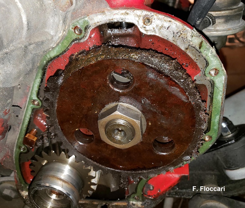

xr4ti Skrevet Januar 26, 2021 Rapporter Share Skrevet Januar 26, 2021 Får du ikke vridd fordeleren fra ettertenning til fortenning? Skjønner ikke helt det. Men en ting som kan være grunnen til det hele er at om du har det originale bakelitt drevet til kamdrivinga så kan det være at dette er så slitt at drevet har hoppet over. Det er nemlig det eneste jeg kommer på som kan endre seg. Eventuelt om splinsa på fordelerdrevet er slitt slik at fordelerakslen står en tann eller to feil. Dette med dreva er ikke noe jeg VET, kun antagelser og løse tanker basert på at tenninga var ok når du satte den vekk sist gang. Senarioet er fks at om en ventil/ventiløfter har satt seg og man bruker startmotoren så vil det lille primærdrevet rotere med en stor kraft mens det slitte bakelittsekundærdrevet vil stå stille et lite øyeblikk til kraften blir så stor at ventilen løsner og feil innstillig på kam og fordeler et faktum. Bare en tanke! Har aldri opplevd det selv. Men dette kan du sjekke om du tar av fordeleren og ser på fordelerakslen med #1 i ØD. Da skal medbringeren stå som på bildet. Siter Lenke til kommentar Del på andre sider More sharing options...
